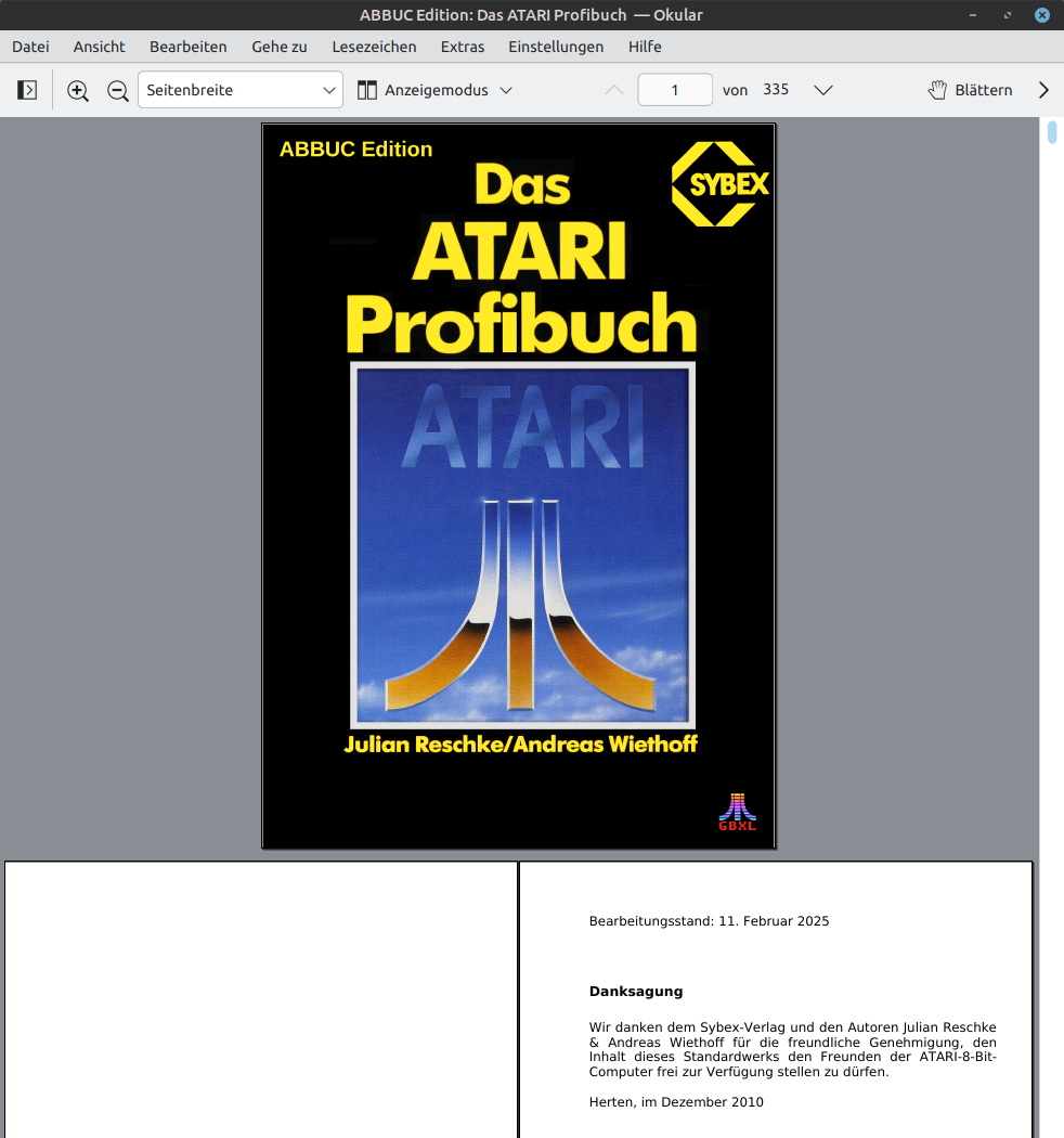

Der aktuelle Bearbeitungsstand vom 11.02.2025 will sich nicht einfügen lassen ...
"Fehler
HTTP-Fehler."
Vielleicht hängt er doch dran ...
Nee, das System will das PDF nicht.

Die Datei lässt sich im Forum nicht hochladen, ich weiß aber nicht warum. Die Fehlerausgabe sagt nur 'Fehler'. Da ich aus der Vergangenheit weiß, dass für das Forum alle möglichen, nicht sichtbaren Beschränkungen existieren, kann ich es nicht heilen.
Die von mir für den ABBUC erstellten und verlinkten PDF liegen seit Jahren in der https://abbuc.de/mitglieder/einsteigerhilfe-atari-8bit/, die ich auch überarbeitet hatte.
Leider ist die Einsteigerhilfe ebenfalls völlig falsch platziert, da unter 'Mitglieder' zu finden. Dorthin müsste eine aktualisierte Version dann abgelegt werden.
Die Struktur der Webseite hatte ich nicht verbrochen, nur einige Inhalte erneuert.
